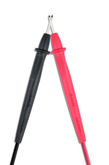

ok ,donc le bouton sur "1k OHM" zone verte
quelle doit être la réaction de l'aiguille si pas de jus ,et si y a du jus ?

Tu testes une continuité donc si il y a continuité ton aiguille va aller tout à droite, si le fil est coupé elle ne va pas bouger.
Comme te l'a dit Charles, avant de tester quoique que ce soit, fais toucher les pointes de ton multimètre comme sur la photo. Ton aiguille doit aller à fond à droite, normal, il y a continuité.

je résume histoire d’être sûr
le gros bouton ,sur "1k OHM" zone verte
mais les 2 pointes ,je touche quoi avec ? la pointe rouge sur quoi ? et la noir ?
Désolé pour mes questions bebette ,mais l’électricité et moi ....

MessageSujet: Re: Ma deuch'   Ma deuch' - Page 2 Icon_minitimeLun 24 Sep 2018 - 22:21
Tu testes une continuité donc une pointe sur chaque extrémité du fil que tu veux tester. La couleur, le sens, ça n'a aucune importance.
Et oui, le gros bouton sur "1kOHM".

MessageSujet: Re: Ma deuch'   Ma deuch' - Page 2 Icon_minitimeLun 24 Sep 2018 - 22:33
As-tu vérifié si tu avais 12V ou 6V (je ne connais la tension de ta batterie) aux bornes du feu là où vient se loger ton ampoule?
Pour ça, tu mets ton multimètre sur la position "50" sur la gamme DC (voir la photo).
Et une touche de ton multimètre sur chaque bornes pur mesurer la tension.

MessageSujet: Re: Ma deuch'   Ma deuch' - Page 2 Icon_minitimeLun 24 Sep 2018 - 22:45
arnaud75 a écrit:
J'ai un petit souci électrique
L'un des feux de position arrière ne s'allume plus scratch
La connectique est branchée ,l'ampoule ok (testée en intervertissant )
Je voulais tester la continuité du jus ,mais je sais pas me servir de çà  Embarassed  Embarassed
Ma deuch' - Page 2 20180919
je met le gros bouton sur quelle position ?
La pointe noir doit toucher quoi ? et la rouge scratch Dans mon c... Shocked

MessageSujet: Re: Ma deuch'   Ma deuch' - Page 2 Icon_minitimeLun 24 Sep 2018 - 22:47
Comme il s'agit du feu de position, il faut que tu allumes les feux lors des tests . Wink

MessageSujet: Re: Ma deuch'   Ma deuch' - Page 2 Icon_minitimeSam 3 Nov 2018 - 17:23
J'ai enfin eu le temps de m'occuper du problème ,et enfin ,tout fonctionne,mais pas sans mal
1/ le feu qui était neuf ,avait des fils porte ampoules mal soudé ,donc pas de jus au "stop" et "position"
2/ l’oxydation de certaines prises faisaient ,soit pas de jus du tout ,soit un allumage d'ampoules faiblard
En résumé, j'ai démonté,nettoyé,vérifié toutes les connections ,prises etc  et tout re-fonctionne joie
Il n’empêche que je vais envoyer un mail au revendeur pour lui exprimer mon mécontentement ,tant par les défauts techniques ,qu’esthétique (les visses de fixations du cabochon sont trop grosses et en dépassent   beuarkk )
