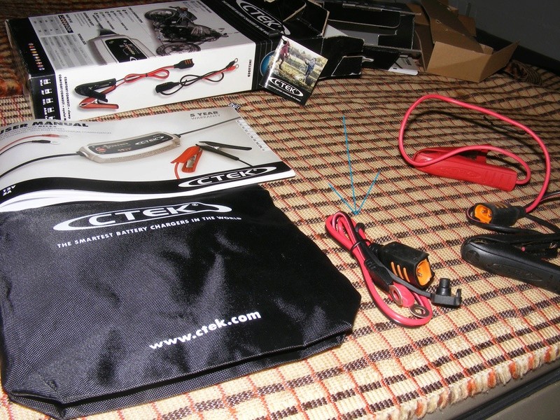

Jorge, voici la connexion permanente dont je parle et évide la manipulation des pinces:
Chargeur de batteries LIDL - Page 3 Jorge510
avec un petit capuchon pour rouler protégé Wink

Oui Fabien c'est la fiche pointée par la fleche bleue sur la photo.
Au niveau qualité des materiaux on constate une différence nette également.
Le lidl reste interessant si vous ne remisez pas votre e30cab longtemps sans surveillance.
