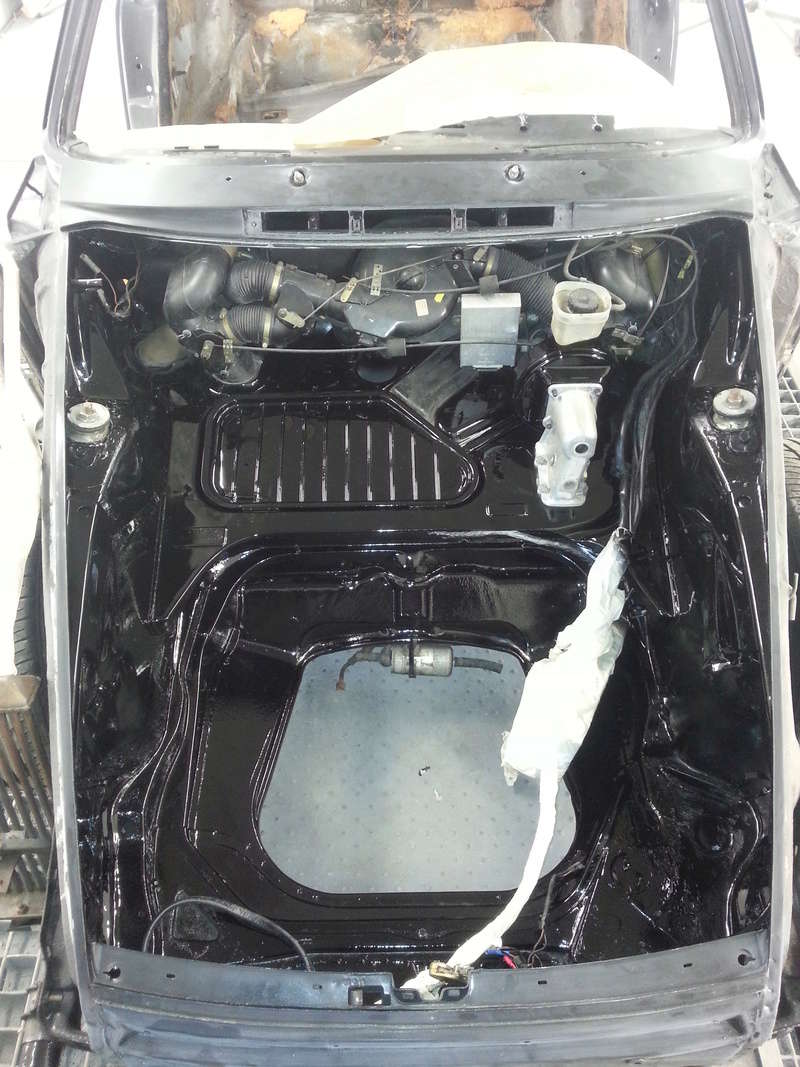

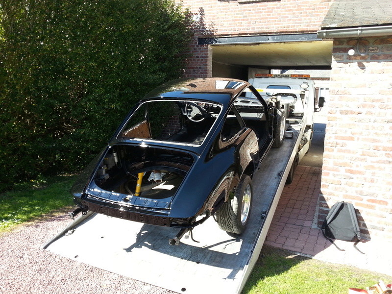

peinture du compartiment moteur/coffre
ma porsche 911 - Page 2 20160415
ma porsche 911 - Page 2 20160414
de retour de peinture
ma porsche 911 - Page 2 20160417
ma porsche 911 - Page 2 20160416
c'est ça couleur d'origine Wink
bien sur je passe les long mois de ponçage de tous les elements de carrosserie (fait par mes soins )
