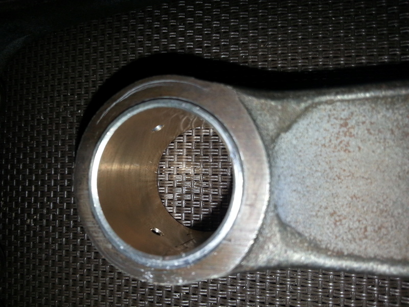

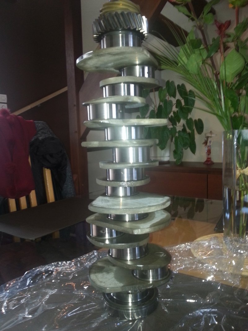

pendant se temps les pièces moteur parte en métrologie chez rectification2000
contrôle metalloscope vilebrequin
de-bouchonnage vilebrequin
cotes-fleches-pollissage vilebrequin
equilibrage dynamique ensemble tournant
remplacement 12 guides de soupapes
rectification et lamages 12 sièges
surfaçages 6 culasses
ma porsche 911 - Page 3 20160222
ma porsche 911 - Page 3 20160221
ma porsche 911 - Page 3 20160220
comme je fait quelque modif sur le moteur(pour améliorer) j'ai monté des piston de 3.2 pour avoir un plus gros RV donc
alésage 6 logement bagues de bielle
changement 6 bagues bielles+alésage
total 1866e ttc
