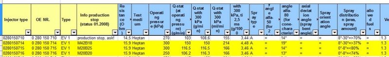

| Un point sur les injecteurs de nos E30:  Non les 325i non pas de plus gros injecteurs.... Les injecteurs sur 325i sont déjà à 80% de duty cycle à l'essence. Donc on oublie pour l'E85. J'en connais un qui a essayer et un piston à aussi fondu. On n’agrandit pas des injecteurs comme des vulgaires gicleurs. On prend une liste d'injecteurs bosch et on compare les caractéristiques jusqu'à trouver le bon! On ne s'amuse pas à faire des tests sans regarder ce qu'il se passe à l'échappement (température, richesse). Avant de commencer, on s'assure que tous les organes durits, pompe, régulateur de pression.... faisceau d'allumage, bougies etc sont en parfait état. |

| Justement, faut pas prendre des injecteurs de vielle technologie. Faut passer sur du 4 trous qui pulvérise bien mieux. Pour mon B27 j'ai pris des injecteurs de 328i 4 trous pour l'éthanol. Verdict au bout de 30 000km:  |
