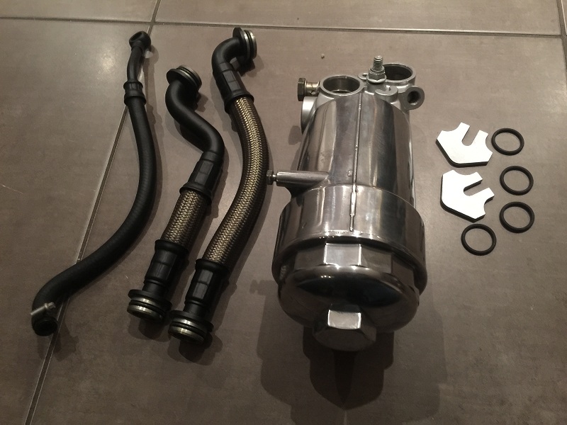

Petite parenthèse pour la restauration du filtre à huile et durites!!!
Ainsi que le optiques avant!!! Smile Smile
Avant
Ma deuxiéme au garage!!! - Page 2 Img_0110
Ma deuxiéme au garage!!! - Page 2 Img_0111
Ma deuxiéme au garage!!! - Page 2 Img_0112
Après, avec un polissage de l'aluminium et remplacement des joints. Exclamation
Ma deuxiéme au garage!!! - Page 2 Img_0114
Dessous
Ma deuxiéme au garage!!! - Page 2 Img_0115
Ma deuxiéme au garage!!! - Page 2 Img_0116

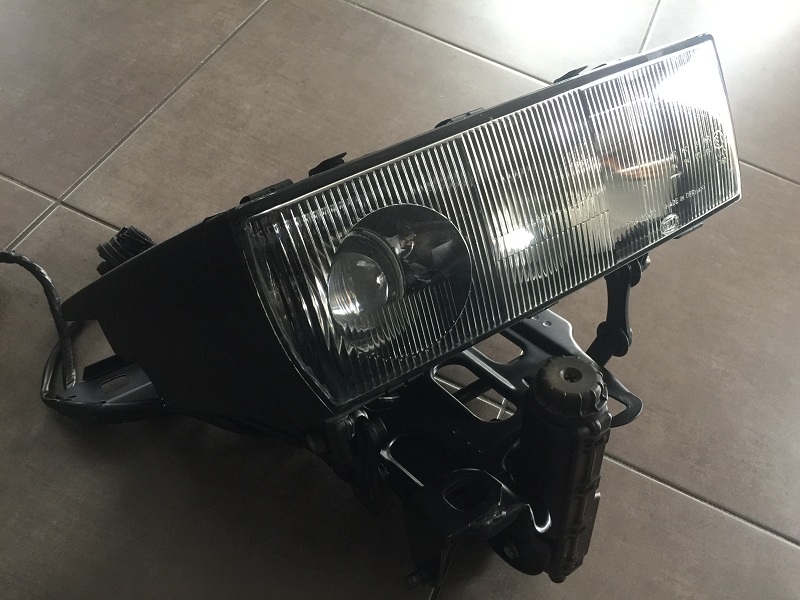

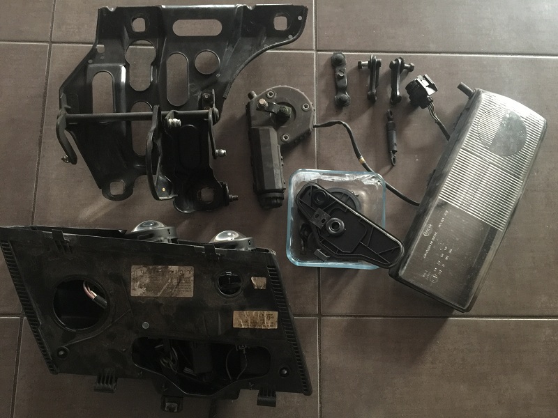

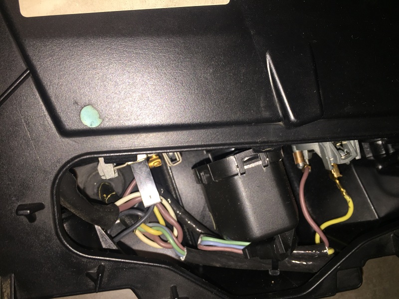

Pour les optiques, décapage de la tôle du support, remplacement des vérins stabilisants et coup de vernis sur la glace de l'optique car beaucoup d’impact de gravillons Sad Sad
les voici:
avant nettoyage
Ma deuxiéme au garage!!! - Page 2 Img_9810
après nettoyage
Ma deuxiéme au garage!!! - Page 2 Img_9811
remplacement des faisceaux électriques car HS avec le temps et complétement sec
Ma deuxiéme au garage!!! - Page 2 Img_9812
vernis sur le verre
Ma deuxiéme au garage!!! - Page 2 Img_9813
Remontés:)
Ma deuxiéme au garage!!! - Page 2 Img_9814
Ma deuxiéme au garage!!! - Page 2 Img_9815
Ma deuxiéme au garage!!! - Page 2 Img_9816
