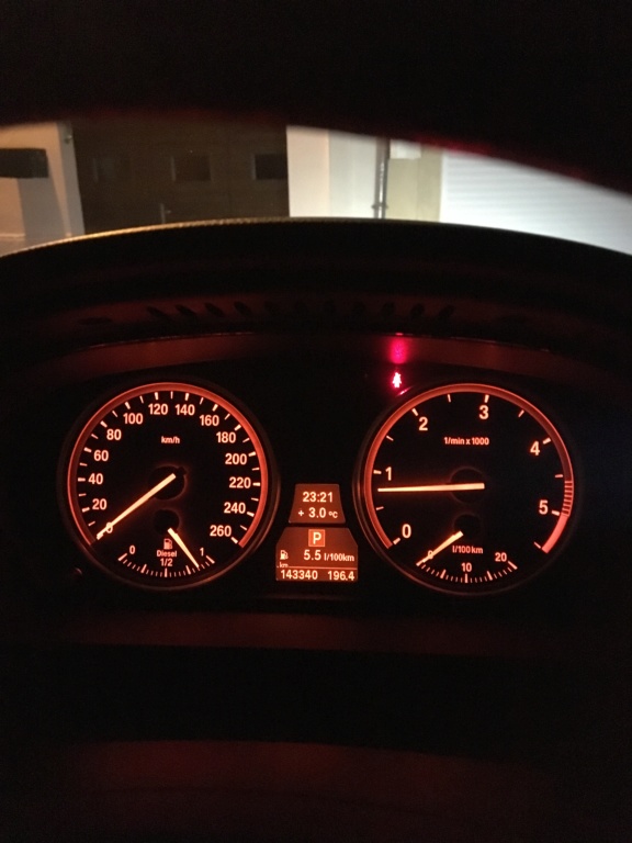

Aujourd'hui,
plein de gasoil au lux à 1.03€ le litre, ensuite 196km
( 65 km d'autoroute à 110 et 90 au régulateur ) 4.6/100, un vrai chameau sur autoroute puis encore 101 de départementale ( 90 au régulateur et pas mal de traversé de village )
Résultat du jour;
Réflexion faite, ma nouvelle acquisition  - Page 6 Img_3810
A savoir que part chez moi les routes sont pas mal pourvu de faux plat donc le Conso varie pas mal en fonction de l'inclinaison de la route, de plus il fait froid en cette période et le Touring est chaussé en pneu hiver qui ont fait leur temps en terme d'années (2011) malgré qu'ils ne soit pas près du témoin.
Les prochains pneus seront certainement des michelin cross climate ( 4 saisons ) ou peut être des toyo CF2 ( pneus été ) qui équipaient ma e34

La conso redevient raisonnable .
