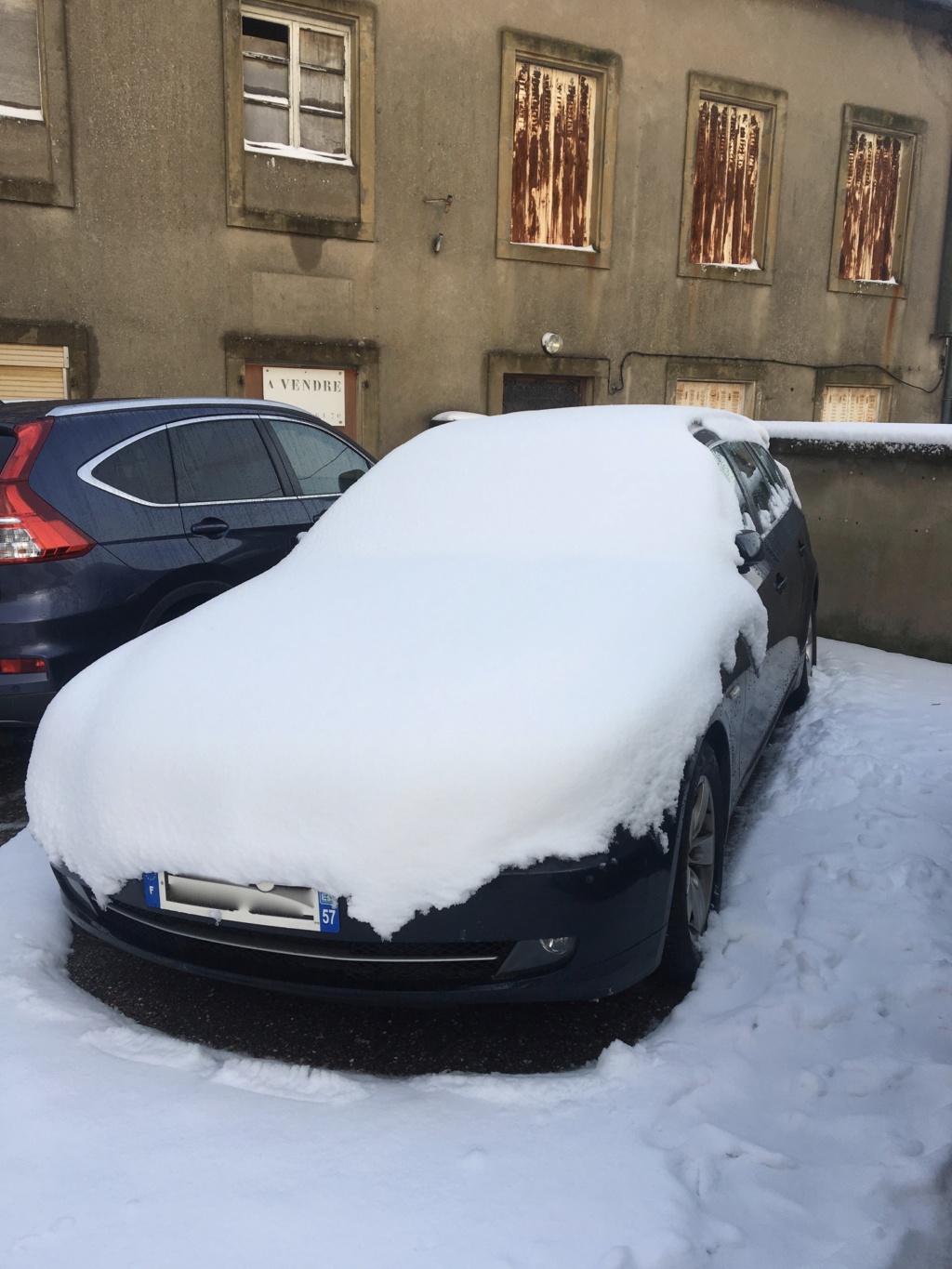

hier matin 2 cm de neige et à 16h45
Réflexion faite, ma nouvelle acquisition  - Page 7 Img_4010
Réflexion faite, ma nouvelle acquisition  - Page 7 Fullsi16
Réflexion faite, ma nouvelle acquisition  - Page 7 Img_4011

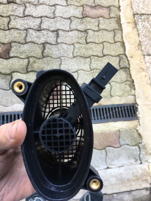

Au vu des petits désagréments lorsque la température est basse ( moins de 4 degré)
A coups entre 2000 et 2500 tours et bva qui fonctionne bizarrement
Consommation moyenne excessive
J’ai donc remplacé le débitmètre
Réflexion faite, ma nouvelle acquisition  - Page 7 C9c5d910
Sur le trajet rodange Valenciennes, la conso moyenne est de 5.5/100 ( trajet réalisé au régulateur à 120km/h
