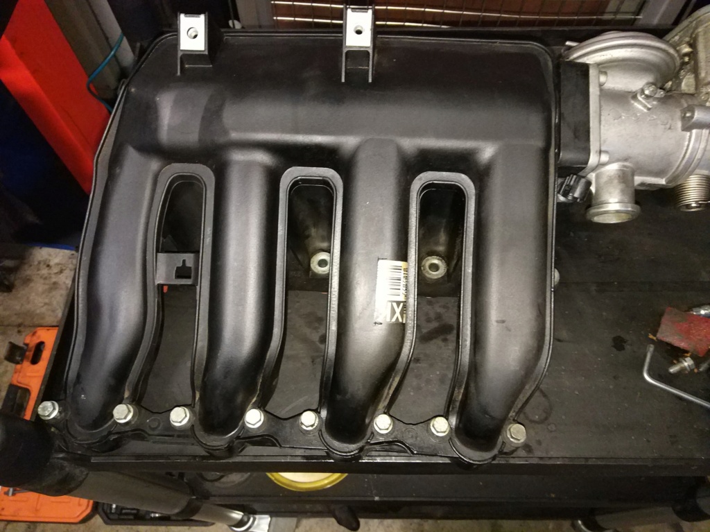

| les clapets d'admission ne sont plus étanche, ils vont donc être supprimé de plus vous pouvez constater la fuite entre sur la vanne egr et la calamine   |
laguetta Au top
Nombre de messages : 3908 Age : 45 Localisation : Manche Véhicule : E30 6 cylindres e-mail : faire MP Date d'inscription : 05/10/2011
 | Sujet: Re: Réflexion faite, ma nouvelle acquisition Ven 21 Déc 2018 - 14:24 | |
| A supprimer obligatoirement les clapets d admissions si tu veux pas casser ton moteur et l encrasse
Tu vas voir une fois bien tout nettoye ,la voiture va avoir regagner des poneys |

| Sur cette première photo on peut observer la calamine et le suintement sur le boitier papillon, à l'intérieur on y trouve la vanne egr  en cours de remontage et après nettoyage  |
alexandre_57 Au top
Nombre de messages : 3003 Age : 32 Localisation : Metz Véhicule : 325i e30 cabriolet phase 1 de 1986 e-mail : apavoine@gmail.com Date d'inscription : 01/02/2014
 | Sujet: Re: Réflexion faite, ma nouvelle acquisition Ven 21 Déc 2018 - 20:59 | |
| Bien entendu joint de collecteur d'admission, joint d'egr ont été remplacés,
Le calorstat et le refroidisseur egr également suivi d'un remplissage et purge du ldr
Remplacement du filtre à air
Vu la perte d'huile moteur par ci par là je lui ai demandé de faire une vidange moteur + filtre à huile
les 4 bougies de préchauffage ainsi que le boitier de gestion de préchauffage a été remplacé
N'ayant pas eu de photos de ses derniers éléments, je demanderais à voir demain les anciennes pièces au vu de la blague de ce soir !
Je vais ainsi repartir avec une auto en état

| C'est quand, je vois la pipe d'admission de ce Diesel, que je suis content d'avoir une Essence. |
