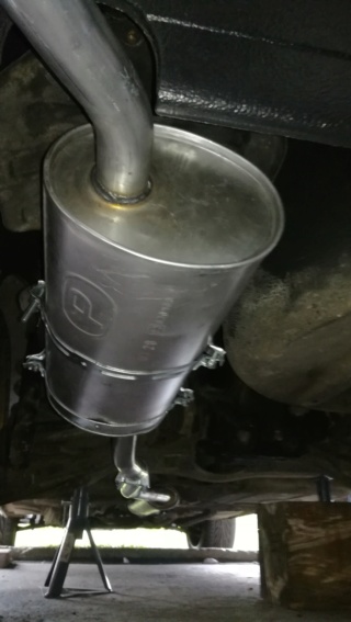

MessageSujet: Re: E30 324d //SPOT   E30 324d //SPOT - Page 2 Icon_minitimeMer 10 Avr 2019 - 8:52
Le silencieux du 324 a cassé hier en allant au boulot!
( merci les dos d’âne tout les 50 mètres )
Je retrouve enfin le vrai son du 6 cylindre! que du bonheur Twisted Evil Razz

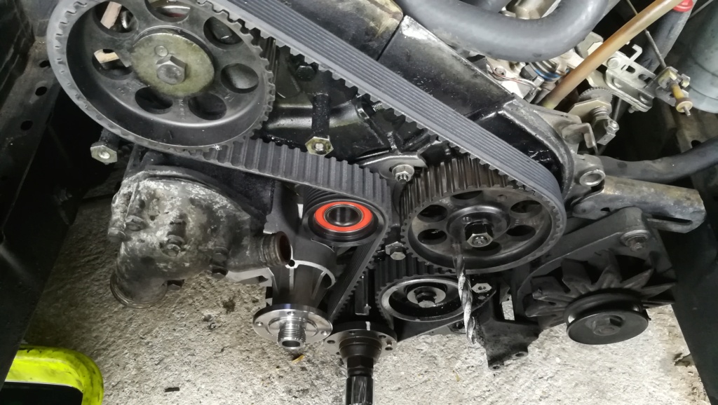

MessageSujet: Re: E30 324d //SPOT   E30 324d //SPOT - Page 2 Icon_minitimeDim 28 Avr 2019 - 17:47
Aujourd'hui un peu d'entretien sur le 324D, avec le l'aide du copain Jacki alias Poter.
Merci a toi mon Jacki.  🔝
Distribution et réglage du jeu aux soupapes.

La voiture est elle moins bruyante à l'issue du réglage des culbuteurs ?
Sont ce des culbuteurs ou des linguets comme sur le 324 TD ?
SPOTT
SPOTT
Nombre de messages : 1364
Localisation : Rouen
e-mail : spot_27@hotmail.fr
E30 324d //SPOT - Page 2 Empty
MessageSujet: Re: E30 324d //SPOT   E30 324d //SPOT - Page 2 Icon_minitimeDim 28 Avr 2019 - 20:13
Moins bruyante, enfin on entend plus le claquement rapide qu'elle avait avant.
c'est pareil que sur 324TD, c'est le même moteur, sans turbo.
Il y avait a peu prêt 0,20mm du jeu sur toutes les soupapes.
Surement un mauvais réglage antérieur.
BMW préconise 0,30mm a froid et 0,35mm a chaud.

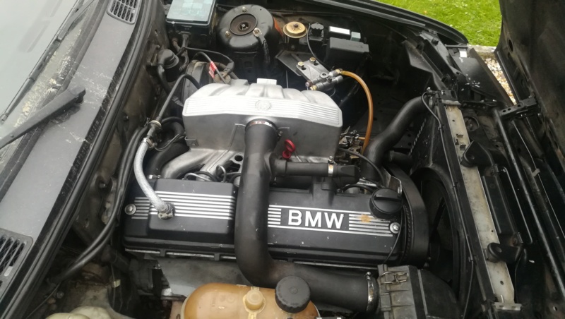

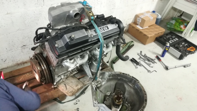

MessageSujet: Re: E30 324d //SPOT   E30 324d //SPOT - Page 2 Icon_minitimeJeu 31 Oct 2019 - 19:34
Salut les gars!
Un peu de nouvelle du 324d,
Le moteur a été changé, suite a un arbre a came HS, a 350 000 kms, et surement suite a un mauvais réglage du jeu aux culbuteurs.
La voiture était devenu très bruyante !  CLAC CLAC CLAC CLAC CLAC CLAC Razz
J'ai cherché pendant quelques mois un TDS pour mettre dedans , mais impossible d'en trouver a bon prix. le swap aurait été trop coûteux pour moi.
C'est donc un bon vieux m21 qui a repris place dans la voiture.
J'ai acheté ce moteur a une connaissance.
suite a l’échange du moteur , il y'a eu quelques problème , notamment une pompe a injection grippé sur le nouveau moteur.
J'ai donc remonté la pompe a injection de mon ancien moteur.
Aujourd’hui le 324 est enfin de nouveau sur les route, mais il reste encore quelques bricole a faire.
le compteur de vitesse ne marche pas ( il fonctionne parfois mais très rarement )
le compte tour ne fonctionne pas du tout. ( aucune idée d'ou cela viens )
Elle se désamorce légèrement, fumé blanche et broute le matin ( il y'a une petite prise d' air quelque part )
E30 324d //SPOT - Page 2 Img_2111
E30 324d //SPOT - Page 2 Img_2113
E30 324d //SPOT - Page 2 Img_2112
E30 324d //SPOT - Page 2 Img_2114

Tu devais avoir un petit soucis de pompe à huile entraînant une mauvaise lubrification de la partie haute du moteur .
Quelle est ta fréquence de vidange et quelle huile utilises tu STP ?

j'ai acheté la voiture en mars l'année dernière, puis j'ai fait une vidange en mai, en même temps que la distribution et le jeu aux culbuteurs.
C'est a ce moment la que j'ai vu que les cames était fortement usées, et que le réglage du jeu aux culbuteurs n’était pas le bon.
J'ai rectifié cela en remettant le réglage usine ( 0,30 mm), mais malheureusement il était déjà trop tard.
J'ai rouler quelques mois comme cela, et la, la voiture a commencer a devenir vraiment bruyante.
Les cames avaient un trottoir d'un ou deux mm chacune.
J'ai choisi de changer le moteur, me disant que toute la limaille des cames avait du endommager les cylindres.
