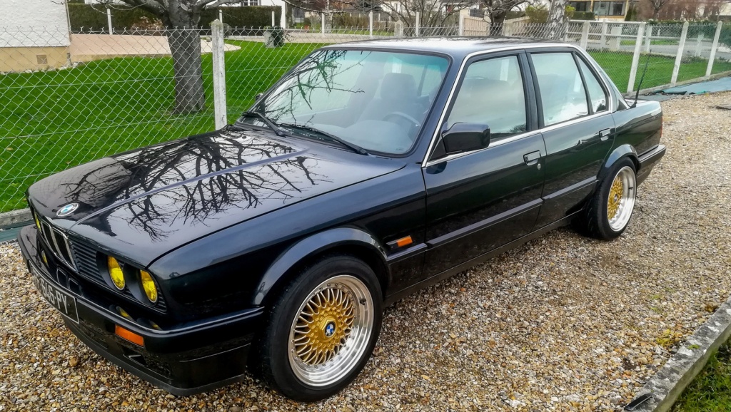

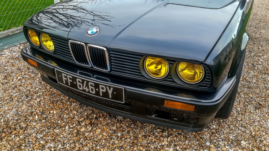

Salut, un peu d'esthétique pour le 324d.
Penture des par choc qui était en plastique, des rétros, des poignées de portes et du bas volet.
c'est plus jolie comme ca.
E30 324d //SPOT - Page 4 Img_2232
E30 324d //SPOT - Page 4 Img_2231
E30 324d //SPOT - Page 4 Img_2230
E30 324d //SPOT - Page 4 Img_2233
Nombre de messages : 39080
E30 324d //SPOT - Page 4 Empty
MessageSujet: Re: E30 324d //SPOT   E30 324d //SPOT - Page 4 Icon_minitimeMar 22 Déc 2020 - 16:48
Magnifique . clin

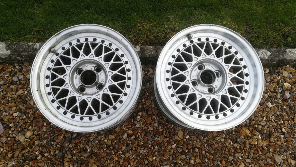

MessageSujet: Re: E30 324d //SPOT   E30 324d //SPOT - Page 4 Icon_minitimeLun 11 Jan 2021 - 18:11
Salut !
Nouvelles jantes pour le 324d.
BBS RM 026 / 15x7 ET25.
Elle sont toute d'origine, pas neuve, je les ai eu a prix correct, sans caches.
Je suis en train de réfléchir a ce que je vais faire avec.
Couleurs ? voiles ?
Pour l'instant je leurs ai juste fait un petit décrassage de bienvenue.
E30 324d //SPOT - Page 4 Img_2234
E30 324d //SPOT - Page 4 Img_2238
E30 324d //SPOT - Page 4 Img_2236
E30 324d //SPOT - Page 4 Img_2237
