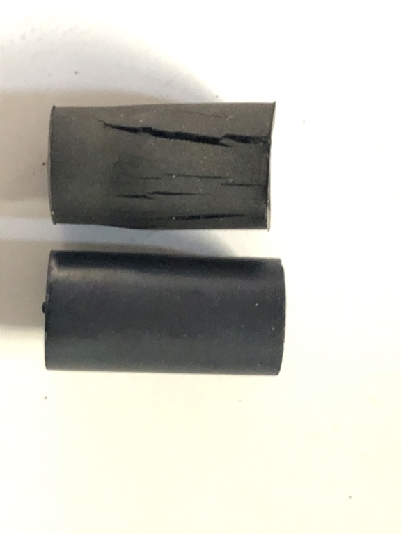

on débute par le plus simple: remplacement du bouchon de remplissage d'huile dont l'étanchéité montrait des débuts de faiblesse.
le joint intégré du vieux est bien écrasé.

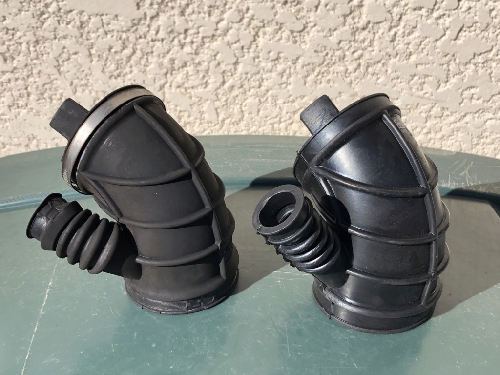

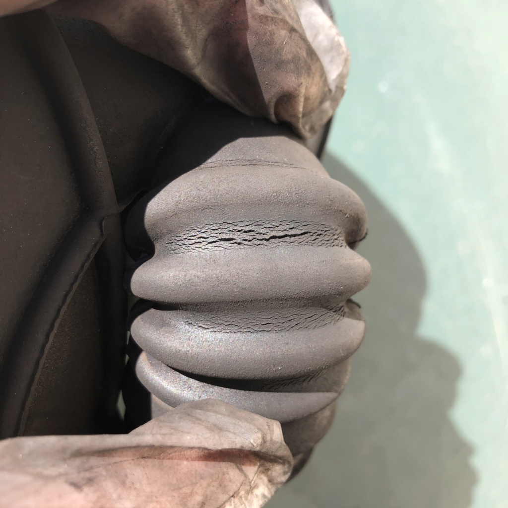

Les durites d'admission n'étaient pas craquées mais elles commençaient à donner de sérieux signes de fatigues:

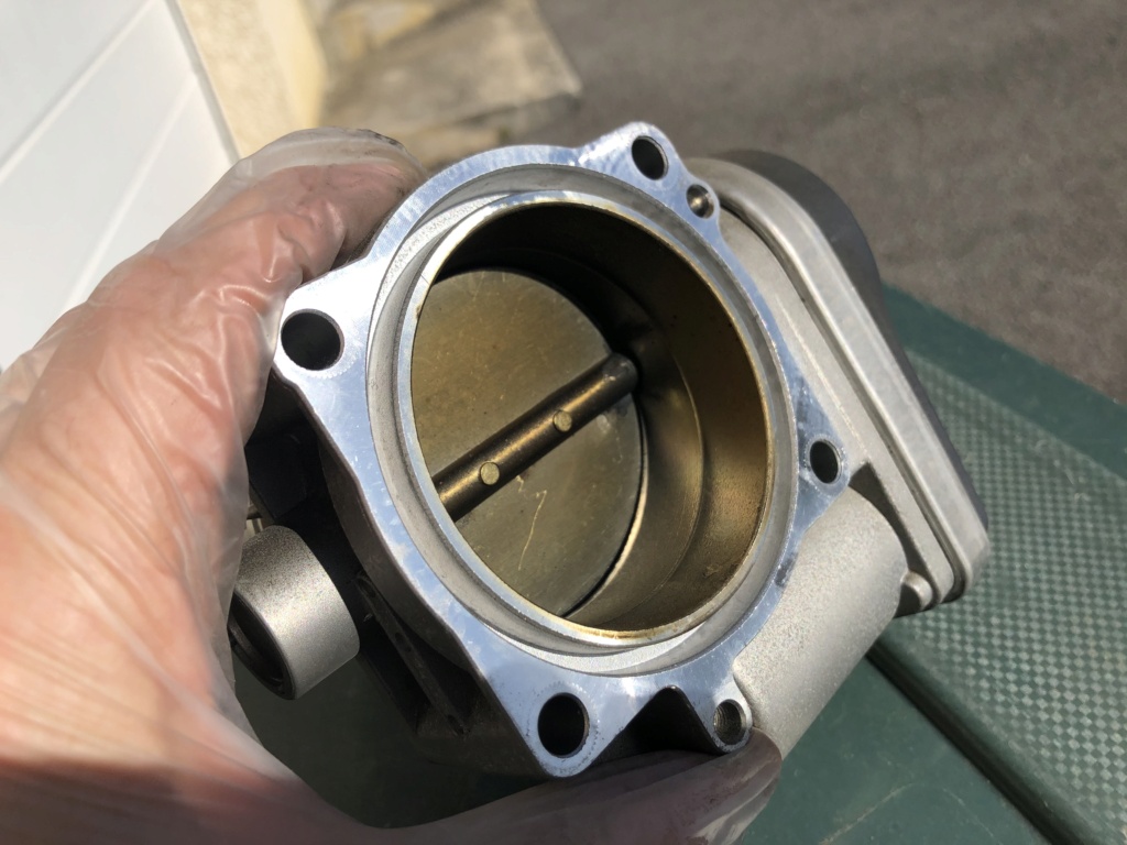

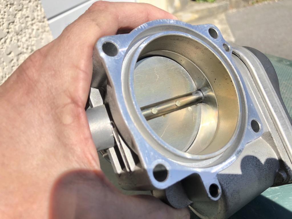

on passe alors au nettoyage du boitier papillon. attention, il ne faut surtout pas le forcer ou essayer de le faire pivoter sous peine de casser les engrenages en plastiques.
on y va mollo et au pinceau et toujours avec le produit magique.
avant nettoyage
Blanche Neige : E46 330cia  Img_6310
Blanche Neige : E46 330cia  Img_6411
après nettoyage.
Blanche Neige : E46 330cia  Img_6412
et on en profite pour mettre un joli joint tout neuf.

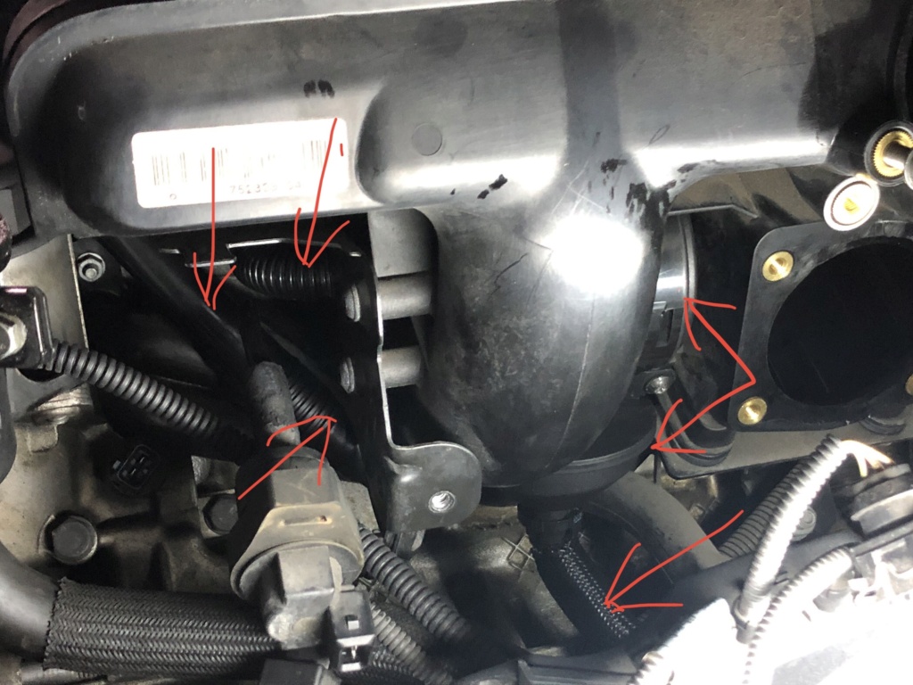

à ce stade, pour pouvoir démonter le déshuileur (ou CCV, ou reniflard, ou ... y a plein de noms différents), il faut retirer la jauge à huile et son tube.
là, première surprise, le joint entre le tube de jauge à huile et le carter est complètement HS.
il avait été pincé lors d'un précédent démontage/remontage, il y a x années...
voici ma première prise d'air !!
Blanche Neige : E46 330cia  Img_6311
Blanche Neige : E46 330cia  Img_6312

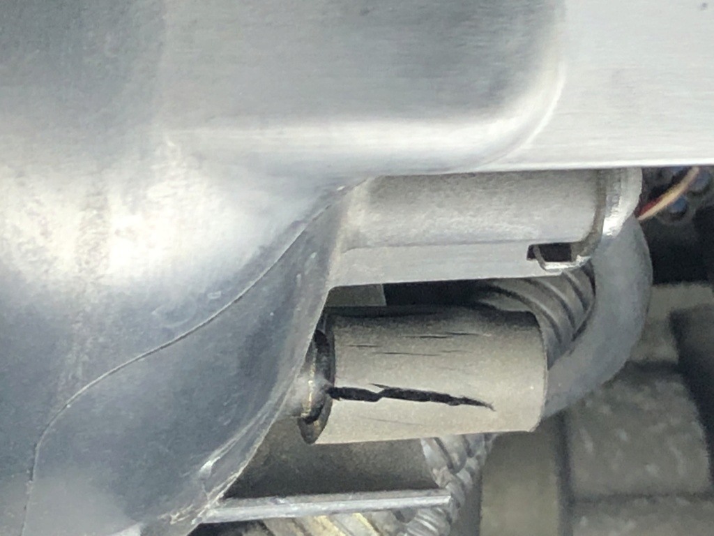

je lève la tête, et je vois ... un bouchon à l'arrière du collecteur d'admission complètement craqué !
c'est une deuxième prise d'air ! à priori la plus importante !
j'en profite pour remplacer son petit frère qui se trouve juste à côté  Wink
Blanche Neige : E46 330cia  Img_6313
Blanche Neige : E46 330cia  Img_6414
Blanche Neige : E46 330cia  Img_6413

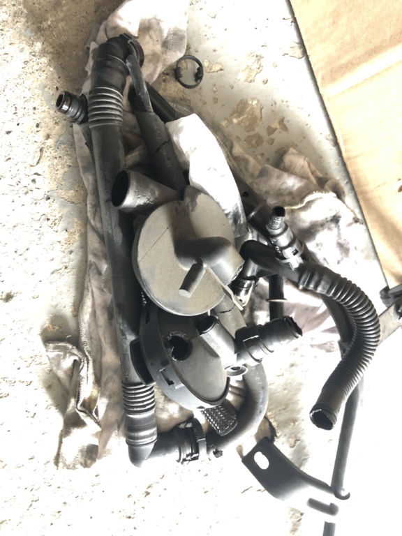

on passe au CCV à proprement dit. le gros morceau de l'histoire.
je vous passe les détails, les mains trop grosses pour passer comme il faut aux endroits trop étroits, les jurons à force que ca veuille pas ... pour arriver au résultat final :
l'ancien CCV démonté, étonnement en relativement bon état malgré les années, pas de mayo, rien de colmaté, mais qui s'est cassé quand même cassé en 2 lors du démontage. le plastique était complètement cuit !
l'ancien démonté:

Suite à celà, je me suis de nouveau penché sur mon soucis de mélange pauvre.
j'ai repéré une durite qui présente une usure avancée.
Elle fait partie du système de dépression, et tout comme ses petites ou grandes soeurs, si elle est poreuse ou percée, elle fera une entrée d'air, pouvant amener un volume d'air additionnel dans le système et générer ces 2 codes défauts.
Blanche Neige : E46 330cia  Img_6526
voici dans quel état elle est:
Blanche Neige : E46 330cia  Img_6531
Blanche Neige : E46 330cia  Img_6530
Blanche Neige : E46 330cia  Img_6529
Blanche Neige : E46 330cia  Img_6528
Blanche Neige : E46 330cia  Img_6527
et maintenant remplacée !  cheers
Blanche Neige : E46 330cia  Img_6532
bon, à priori ca n'a rien changé sur le fonctionnement du moteur, les tensions des sondes lambda sont équivalentes entre avant et après le remplacement de cette durite.
Mais au moins elle est maintenant neuve, et ne génèrera pas de soucis à plus ou moins court terme !

tu a aussi une durite complètement HS celle qui est relié à la pipe d'admission.
Nombre de messages : 4443
Blanche Neige : E46 330cia  Empty
MessageSujet: Re: Blanche Neige : E46 330cia    Blanche Neige : E46 330cia  Icon_minitimeLun 26 Avr 2021 - 11:33
Merci pour ton message.
Tu parles de laquelle ?
Tu pourrais me montrer sur une photo ?
Blanche Neige : E46 330cia  Img_7810

Ah quand même!!! Je t'ai fait cette suggestion le 21/04/21 à 12h05... Il m'aurait presque fait attentdre celui ci!! mdr Razz tongue tongue tongue

Blanche Neige : E46 330cia  Sans_t24
MessageSujet: Re: Blanche Neige : E46 330cia    Blanche Neige : E46 330cia  Icon_minitimeLun 26 Avr 2021 - 12:27
Ok, je vois.
c’est une protection en mousse, le tuyau dessous est neuf.
J’ai un peu abîmé la protection mousse au montage.
Il fait parti du système du déshuileur.
Un vrai oeil de faucon !!
