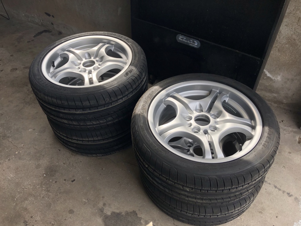

| et voilà après avoir trouvé des jantes style 68 pack M d’origine en 17 pouces, il y a 2 semaines, je les ai fait sabler et repeindre en peinture poudre epoxy et cuisson au four. Montage aujourd’hui avec 4 pneus neufs Goodyear Eagle F1 assymetric 5: - Avant : Goodyear Eagle F1 Asymmetric 5 225/45 R17, sur jantes 7.5J x 17 ET41 - Arrière : Goodyear Eagle F1 Asymmetric 5 245/40 R17, sur jantes 8.5J x 17 ET50 Le rendu n’a rien à voir, moins agressif qu'avec les jantes 193M en 18 pouces, et avec les bons ET, les pneus et les jantes sont bien à leur place dans les passages de roues ! Je suis ravi du résultat.

| elle est plus belle comme sa bien joué |

| Salut , elle est superbe , tu as choisi le modèle de jante qui a mes yeux lui vont le mieux !!! |

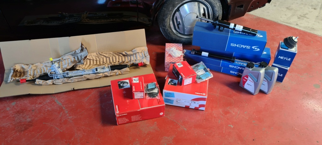

| La suite de la remise à neuf continue: - amortisseurs SACHS - disques + plaquettes AV & AR BREMBO - supports moteur MEYLE - crémaillère E/S  |

| bonjour ! je vous poste quelques photos des travaux réalisés, avec en plus la reprise et peinture du pare-choc avant râpé en dessous de chaque côté, ajout d'un support plaque AV (neuf BMW) + peinture de la grille d'entrée d'air en noir mat et qui était devenue grise avec le temps. bonne journée ! :W53R9:      |
