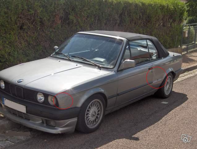

BONJOUR J'ai en vue un e30 cab 325i de 1987 avec au compteur 130 000 km , la capotte neuve moteur en bon états ,la carrosserie est a revoir et l'intérieur moyenne état. Le prix est de 2600 euros ,ah j'ai oublier de vous dire ,elle développe 13cv .
Je voudrais avoir vos avis svp répondez moi le plus vite possible
c une 325i cab 130000km capote neuve 2 ordi de bord int cuir noir rabaisser a moins 6 cm jante nid d abeille bmw petite bosse arriere coté droit voir photo le controle date de debut juillet ct ok

tu dis de 1987 bizarre elle a les pares chocs de phase2 scratch
et avant un achat verifie bien sous la moquette du coffre,bac roue de secours...

niveau interieur pas grand chose verifie juste que tout fonctionne bien (bloc compteur...),
et niveau moteur laisse le bien chauffer et vois si tout se passe bien
que le visco s'enclenche bien et qu'il ne chauffe pas trop(joint de culasse)
regarde dans le vase d'expension si pas de bulle bref comme toute autre voiture
regarde bien dessous fuite pont,boite,flector bref jette un oeil partout

Si elle a vraiment 130000 kms garantis par le carnet d'entretient, une capote neuve qualité sonnenland posée par un pro depuis moins d'un an, un CT vierge alors je dis que ça peut-être une bonne affaire pour ce prix bien que tu dises que l'intérieur est moyen. Sinon c'est un prix correct puisque la capote est en bon état.
A vérifier:
La rouille qui est un cancer sur nos mamies au niveau des 4 passages de roues, sous la batterie, sous les feux arrières et sous la moquette de l'habitacle en cas d'inondation suite à une mauvaise étanchéité de la capote ou des joints. Également le coffre comme ced27 le signale.
La direction assistée est aussi un point fragile sur la e30 et fuit souvent.
L'état des durites d'essence, d'eau et d'air car elle n'est plus toute jeune.
Demande à la tester à froid pour le ralenti et à chaud pour voir si le moteur prend bien les tours et qu'il ne fume pas anormalement.
L'aiguille de température d'eau reste en général à midi cela peut-être utile pour vérifier qu'elle ne chauffe pas de trop, voir les conseils de ced27.
Sinon vérifier l'embrayage est utile aussi.
Demandes à voir les factures pour avoir une idée de l'entretient, même si je fais tout ou presque moi-même j'ai les factures de toutes les pièces.
PS: c'est vrai qu'il est bizarre qu'une e30 cab de 1987 ait des pare-chocs de phase 2 mais il me semble voir la baguette chromée sur le couvre capote. Il est possible que le proprio ait eu envie de la transformer, dans ce cas vérifie que c'est bien fait.

Je ne suis pas un spécialiste de l'e30 cab', ayant la mienne depuis peu, ce serait présomptueux de prétendre le contraire!
Toutefois, je suis un spécialiste de "l'épluchage" des annonces, c'est un "jeu" que j'adore prtiquer à temps perdu!
Et franchement, vu le nombre de 325 i cab' à vendre très régulièrement, vu son état, celle-ci à 2600€ particulièrement chère!
Il ne faut pas oublier qu'une porte, une aile avant, un capot, etc, ça se change en moins de deux!
Par contre une aile arrière pliée juste après le pied milieu, là ce n'est plus le même taf et pas du tout le même tarif! No ...A moins que tu ne sois chaudronnier, auquel cas ça ne te coûtera que du temps! Wink
Si en plus l'intérieur n'est pas terrible, je fuierais cette caisse!
D'autant que son aspect extérieur ne laisse rien présager de bon quant au reste! scratch

Déjà LA première des choses à faire, à vérifier, c'est que le N° de la carte grise corresponde bien au N° frappé sur la caisse, sous le pare-brise si je ne m'abuse.
Pasque là ça m'a l'air d'une phase 2 avec une CG de phase 1.
Le kilométrage ça se falsifie sans aucun problème, il suffit de changer le bloc compteur, et vu qu'il est très rare que l'entretient soit fait chez BMW durant toute la vie de l'auto, suffit de trouver le bon compteur qui affiche les kms du dernier tampon sur le carnet et hop ! cheers
C'est une astuce parmi tant d'autres, vu que les E30 vieillissent bien, à 100.000 bornes près personne n'y voit rien.
Exemple la IX que j'avais achetée, avait 100.000 kms de plus que le compteur en indiquait, mais je le savais et avait été prévenu, ne vous inquiétez pas elle a fini à la casse Wink

bon,comme on en parlait tout a l'heure,tu as confirmation de mes soupcons pour le kilometrage
par contre,ce que j'avais zappe sur E30PASSION quand tu avais poste,c'est l'annee de la voiture............la "tienne" a une facade complete de ph2 (phares,pare-chocs,anti-brouillards).....et des ailes "allemandes" (sans repetiteurs)
donc,la,je commence a douter du serieux de l'annonce....et je confirme surtout que ton frere et toi ne devez pas aller voir cette caisse seuls!!!!!!
une photo de l'arriere?

j'ai oublier de vous dire que :
-l'aiguille d'essence ne marche plus
-l'ordinateur de bord indiqué que les feux de stop etait hors usage, mais le vendeur m'a dit que c'étè le capteur .
-la vitre électrique côté passager ne marche plus.
-il manque un joint qui se trouve entre la capote et la vitre.
le vendeur a laissé tourner le moteur et j'ai entendu aucun claquement .
la voiture avait une bonne tenue de route et le vendeur m'a dit qu'il a été au taquer .

moi les gars j'avoue a 2600 euros je ne la prends pas
une capote au us 285 euros !!!!!!!!!! ce n'est pas le plus cher
avec les annonces que je fourni kje pense qu'il trouvera mieux pour le prix quasi identique !!!!!!!!
a revoir
carrosserie l
es pare choc
l'interieur c'est pas donner
l'aiguille d'essence ne marche plus (la cause changement de compteur ??? ou la jauge de reservoir rarement en panne quand meme )
la vitre électrique côté passager ne marche plus. moteur ou bouton ?
et surement ce que tu n'as pas vu
moi je regarderai d'autre model ou verrai a baisser le prix vu les travaux !!!!!!!!

Il est facile de donner son avis lorsqu'on paye pas !
Elle n'est pas très chère, cependant la remettre en état te couteras beaucoup plus chère que d'en prendre une en bonne état dès le départ.
De plus, elle n'est pas française et dis toi qu'il n'y a qu'en france que le kilométrage doit correspondre. Donc vu son état, elle peut très bien avoir 300 mkms ou alors si elle a réellement 130 mkm, elle a appartenu à un gros boulet.
Fais ton calcule entre la peinture, la carosserie, l'intérieur, les pneus, une bonne révision, sans compter les autres petits défauts qui peuvent être masqués, etc...
En conclusion, tu as plus de chance de devoir déboursser 2 X plus pour la remettre dans un état propre. Mieux vaut attendre la super bonne occasion, et où il ne faut pas réver, il te faudra rajouter 2000 roro, ce qui reste correcte. Après, tout dépend ce que tu recherches.
