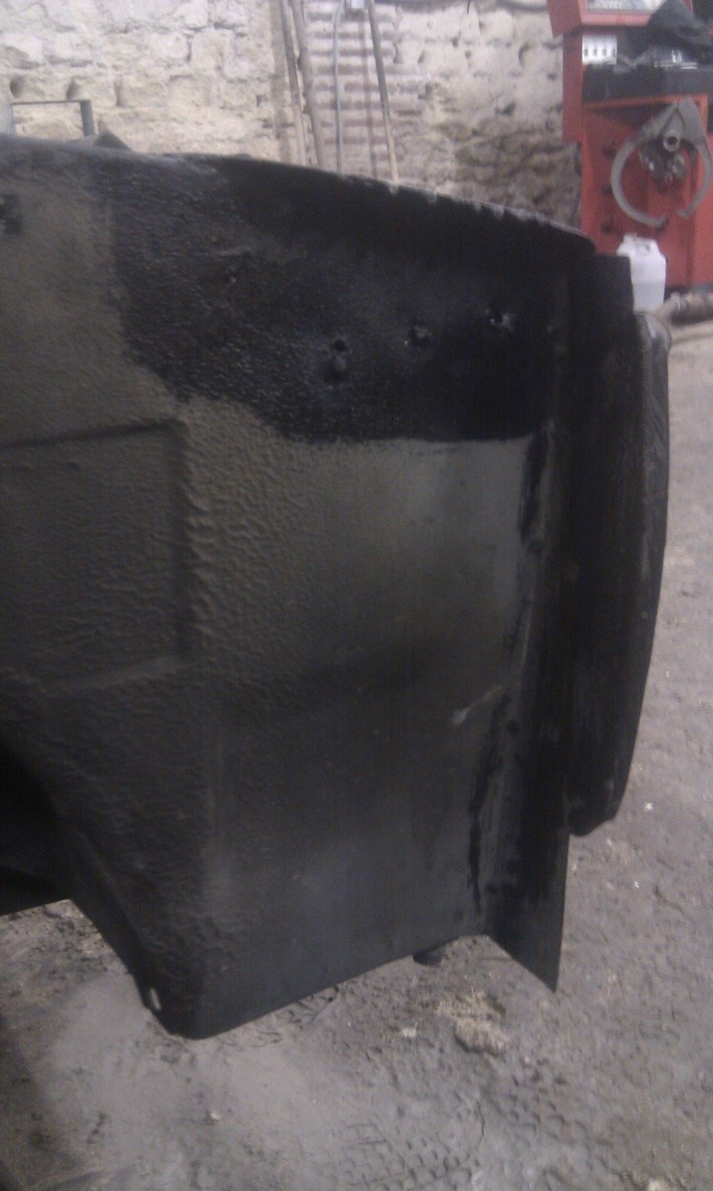

| assez d'ailleur Arrivée,chez gg,et hop démontage,optiques calandre bas volet ,deconnexions des fiches élec av,  on passe aux ailes dumoins ce qu'il en reste ,lol,juste le nez de l'aile a trinqué,  la méthode utilisée est de percer avec un foret de 8mm,les points de soudure (élec),coté face av ,dufait que je la change,vu l'état dans lequel elle étais,pour ma part il valais mieux ,meme si certains diront qu'elle est refaisable,peut etre mais pour moi le métal a une mémoire donc au moindre petit choc,accordéon assuré ,vas-y yvette !  Aprés tel un ouvre boite on insére entre les deux parties a désolidarisé un fin burin et ca part tout seul,enfin presque!  Je n'est plus de photos mais une grande partie de la ferrure av,étais pointée,nous avons utilisé une petite meuleuse pour enlever les cordons de soudure notament au pied de radiateur (cotés de longerons av) On obtient ca ,aprés dépiotage!  Le futur petit nouveau,le fameux m42,otchose que le petit M40,dans son jus du départ!  Une quand meme du loyal M40 (increvable),apres 5 années de bons services,pour la petite histoire il est repartit sur la route dans une e36,dont je tairais les déboires!  ,et y a de quoi Sortie du m40  Zou encore une  |

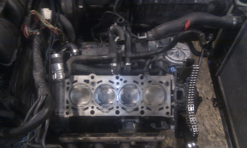

| Ca, je suis témoin, Gégé ... et Chris ont fait un travail remarquable! Un soir, tout le monde pensait que Nono allait pouvoir repartir par la route! En deux coups de cuiller à pot, le M42 était installé prêt à tourner! La face avant neuve ressoudée, et le moteur se mit à rugir... peu de temps! Pour une bête culasse non éprouvée avant, il fallut déculasser. Verdict, culasse HS! Mais dès le lendemain, le roi de la démerde = Gégé avait trouvé sa remplaçante! Bref, quelques photos et vidéos bientôt des premiers rugissements! (Avec le collecteur seul, terrible le son, et les flammes!  ) |

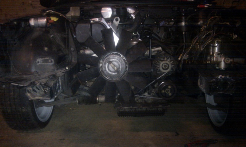

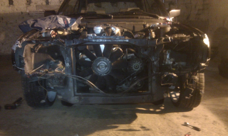

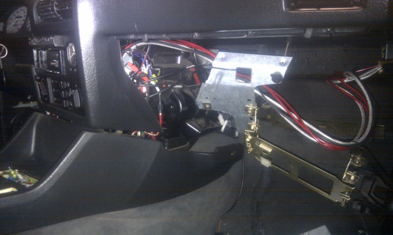

| reprenons donc ,pris pour ma part par le temps ,redressement rapide des parties pliées et traitement au frameto en attendant de meilleurs jours ,pour une peinture compléte! remontage et soudage face avant      Voila ce qu'il a été fais ,le reste suivra son cours ,j'avais un soucis de ventilo de chauffage,axe foiré,remplacement,tant qu'a faire tout est presque ouvert,allons-y,je remercie la patiente de gg et son fils au passage!  démontage du tableau de bord pour un acces au bloc chauffage,pour le changement de ventilo cela n'est pas nécessaire,dans mon cas j'avais une tubulure d'entrée de chauffage qui étais aussi hs,l'acces coté moteur ,a plus la !  le tableau de bord une fois enlevé,quelle pagaille   place nette coté chauffage |

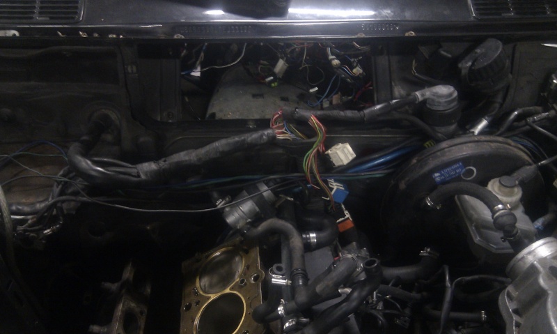

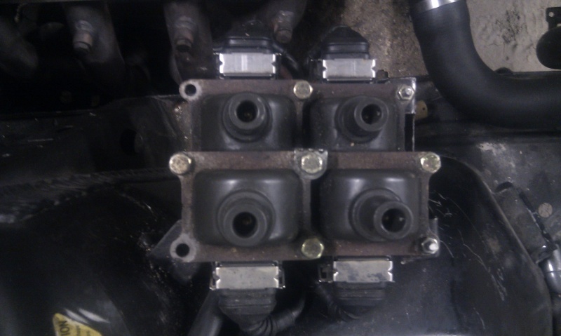

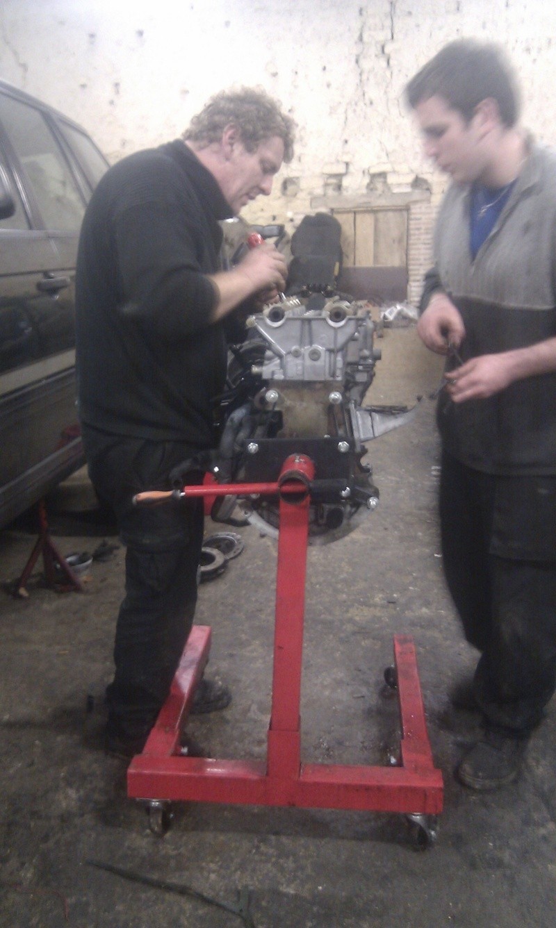

|  Quelques parties du moteur m42    La partie soupapes et ac, et poulies (x2),avant nettoyage et rodage  La partie moteur ,démontée et debarrassée d'une culasse que je n'avais pas voulu épprouvé par son aspect,comme quoi qu'il ne faut pas se fier a l'aspect surtout sur ce genre de piéce,a l'avenir au cas ou minimum syndical épreuve et mise sous pression de rigueur!!!  Le moteur trouvé ,debrrassé de sa culasse qui était a l'épreuve,founit par un gars du forum e30 passion ,comme quoi le monde est petit,hein gg!!  Les bobines d'allumage ,adieu delco,et le projet bobines intégré au puit de bougies en cours!  pour la petite histoire platines support bobines made in Sty'l garage!  La partie faisceau  La partie durite qui est a refaire,dans son intégralitée!  Maintenant la partie tant attendue,le chef d'orchestre en scéne,chacun sa spécialité  Il a l'air sérieux notre gg,  C't'une affaire de famille la!!! Un calage dans les régles de l'art!  L'embrayage neuf monté,ainsi que recepteur aussi,une bonne base de départ!  Il est mimi,de coté comme ca  Pret a etre monté ,ca change du M40,  En route vers la nonomobile  Pour finir le details de ces opérations et un ordre d'idée des prix pratiqués ,par notre garage !!!  |

| A quand le prochain épisode d'Urgence? Je le voyais moins frisé Georges Clooney... Pour la partie tableau de bord, le remontage est simple. Il suffit de savoir que le fil rouge va sur le bouton blanc et le fil bleu sur le bouton vert...à moins que ce soit le fil bleu sur le bouton blanc et le fil rou...euh... Ah si je connaissais le c-- qui a pilé devant toi Nono... _________________ SOUFFLER C'EST TRICHER!! No Turbo Inside!!!! |

| Lui il n'y pouvais rien mon lolo,comment va vs depuis ? Ca fais plaisir de te relire ,on dirat que c'est un mal pour un bien ,dans les lignes générales,il est vrai que l'épisode maintenant passé ca soulage ,en tout cas pour ce mini swap,c'est une balle ,ca change de suite de ce maudit rupté de M40! Le prochain projet ,j'ai deja la base lol,M42,préparé en 2L1,facon hartge,pépére y a plus de feu au lac!! |
