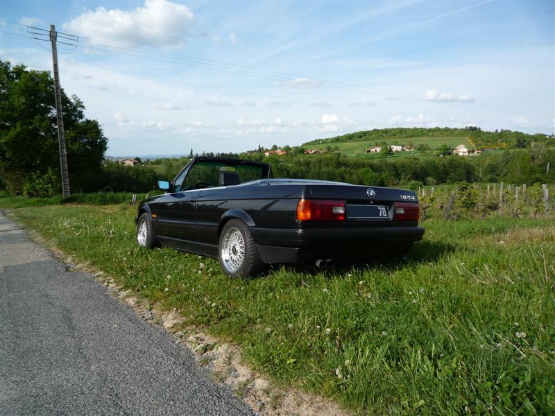

Avis sur une occasion, 325I E30... Img_7810

sympa ce cabi..
Perso, je l'acheterai car un 325i en phase 2 dans un état non jackisé est très rare...
