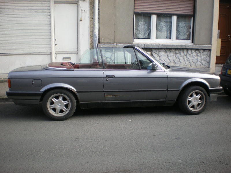

| Les beaux jours arrivent et les merguezs sont de sorties ! Je regarde très souvent les annonces sur Lbc et je trouve qu'il y a de plus en plus de merguez à la vente. Et pas forcément a de trés bon prix. Il faut s'armer de patience pour trouver un bel exemplaire. Bon courage aux petits nouveaux. |
 | Sujet: Re: les beaux jours arrivent !!!!! Dim 15 Juin 2014 - 19:08 | |
| Les beaux exemplaires se raréfient .
De plus l'âge aidant des soucis apparaissent , des proprios désargentés voyant la côte grimper se disent que c'est
le moment de se séparer de la leur, sur laquelle quelques fois des modifications d'un goût douteux ont été
apportées . |
