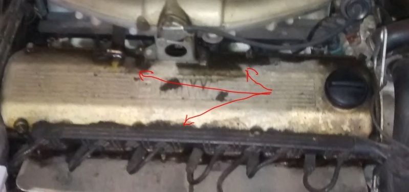

| Bonjour je vais aller voir une 320i alpineweiss, j'ai eu le gars elle a l'air assez propre dans l'ensemble. Ce qui m'embête c'est qu'il n'a pas de suivi de cette voiture qu'il possède depuis 10ans et pour laquelle il dit avoir fait l'entretiens minimum courant vidange... En parlant de la distribution il a été étonné et m'a dit qu'elle roulé tellement peut (quelques sorties dans l'année) qu'il ne c'était jamais posé la question! Il m'a envoyé plus de photo et sur la partie moteur un truc me chiffone c'est le cache culbuteur sur lequel il y a de l'huile. Faut il y porter attention ou non?  Le reste capote (neuve) cuit propre. Pas de rouille . Dernier point une idée du prix de la distri en Garage? Merci Laurent |

| -Salut ! rien de bien grave ,sans doute le joint du cache-culbu foutu ,les vapeurs d'huile passent et salissent . |

 Le reste capote (neuve) cuit propre. Pas de rouille . Dernier point une idée du prix de la distri en Garage? Merci Laurent Bonjour, A la vue des difficultés de compréhension de certain, ci dessous la réponse à ta question. Concernant l'huile, il suffit de remplacer le joint de couvre culbuteur cela coûte rien et se remplace en quelque minutes (environ 70 €). Nota : profite du remplacement de ce joint pour effectuer un réglage culbuteur (jeu). Distribution compte trois heures de main d'oeuvre + kit distribution, courroie accessoire et liquide de refroidissement (environ 250 €). Nota : je conseil le remplacement de la pompe à eau et du liquide de refroidissement dans la foulée. Fabrice |

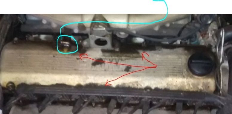

 15€ pas plus chez BM En même temps le bouchon d'huile neuf ( 5€) et les paires d'écrous/rondelles toutes belles pour quelques €  Et tant qu'à faire le reniflard (11 15 1 708 801 11€). La fuite peut aussi venir de là :  |
schtuck Au top
 | Sujet: Re: Avis sur Moteur Mer 4 Fév 2015 - 10:53 | |
| tibox, à quoi correspondent tes flèches rouges ? |
tibox Au top
Nombre de messages : 1454 Age : 43 Localisation : Lambersart Véhicule : 325i cab ph1.5 / F48 18d / Cooper S R56 LCI e-mail : mp Date d'inscription : 04/10/2013
 | Sujet: Re: Avis sur Moteur Mer 4 Fév 2015 - 10:55 | |
| A rien de ma part, elles étaient déjà présentes sur la photo (3 posts plus haut)  |
schtuck Au top
 | Sujet: Re: Avis sur Moteur Mer 4 Fév 2015 - 11:04 | |
| pas réveillé |
