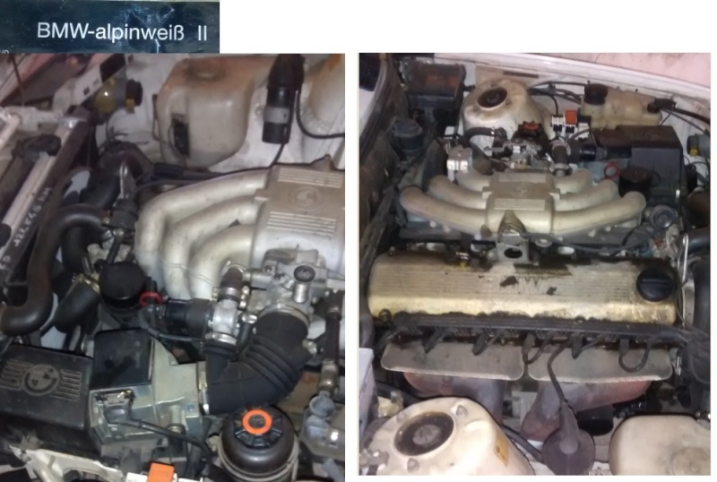

Tu as des photos de l'ensemble ? Voila j'ai enfin 5mn pour en dire plus, c'est une alpine Weiss 1991, 145000km avec pare chocs chromé! Je ne comprends toujours pas cette histoire de parechocs car pour cette année la ca devrait être une P2 et ca ne devrait pas être possible "je pense"! La capote bleu est censé être neuve et le cuir bleu n'est pas déchiré il faudra cependant bien en prendre soin. Je vais la voir dans quelques jour, le rdv est calé je vous tiendrai au courant   Laurent |

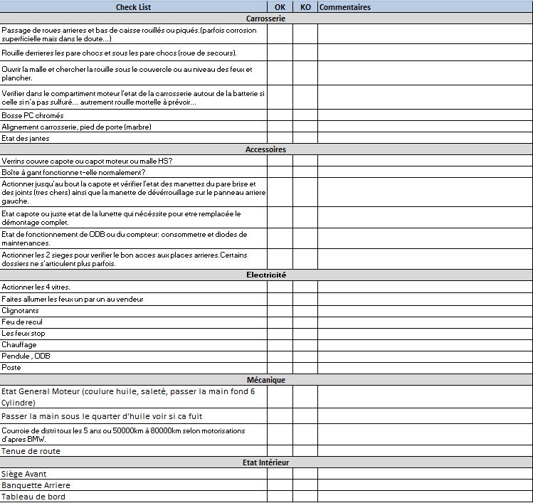

| Tiens j'en profite j'avais vu post dans lequel j'avais vu les éléments à controler lors d'une visite de véhicule. Déformation professionelle je me suis fait une check List pour avoir un compte rendu et une impression générale suite à la visite. C'est un fichier excel si ca interresse du monde il ne demande qu'a evoluer je peux le mettre à disposition sur un serveur ou l'envoyer à un modo pour qu'il le place en téléchargement une fois finalisé.  Laurent |

 Laurent Sur le radiateur tu a 122000 km, je pense que c'est la dernière fois que la distri a été changée... Il te manque les deux caches sur le feux, et le cache sur les relais "pompe a essence". |
